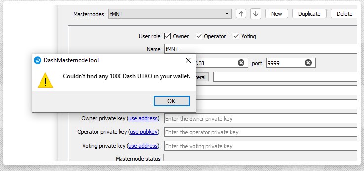

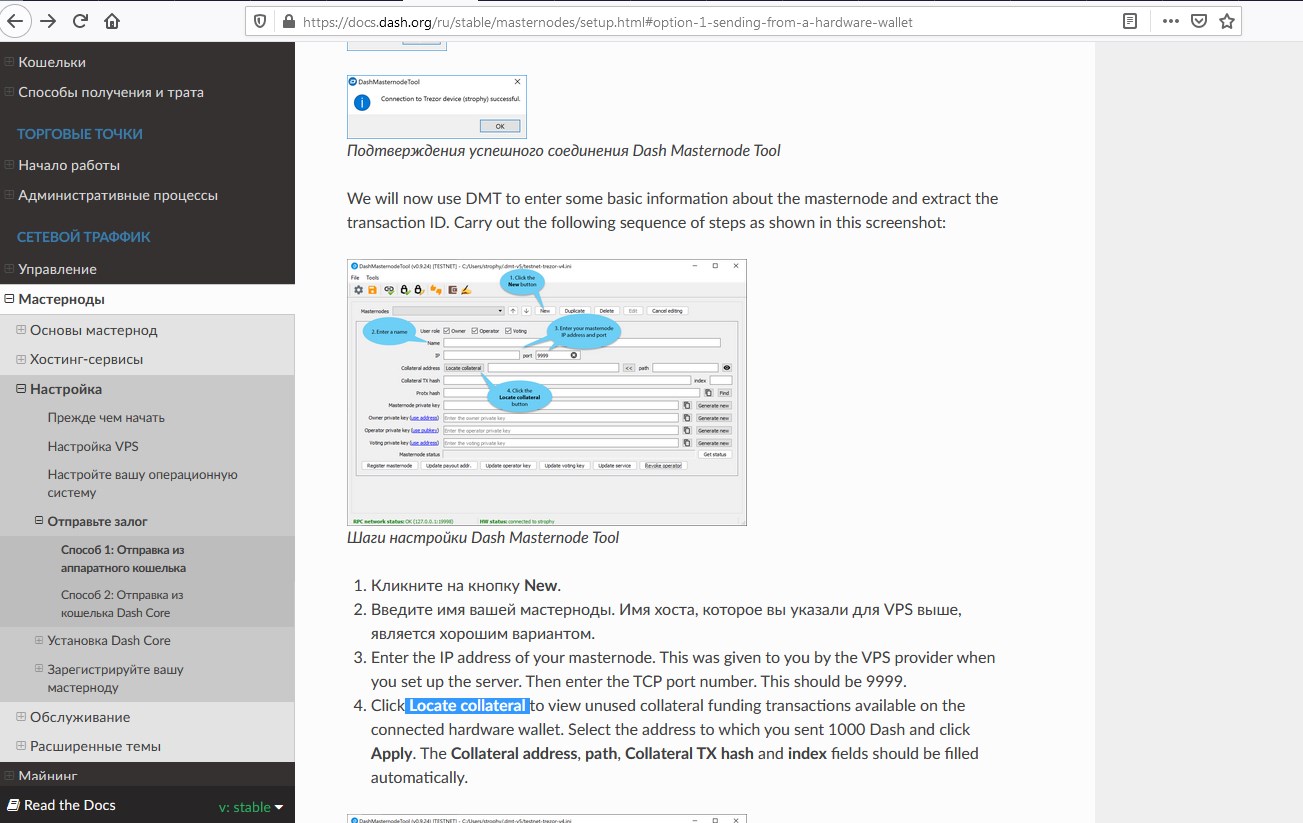

пытаюсь настрить мастерноду по этому хелпу ,
не могу понять что делаю не так..
имеем:
апаратный кошелек Ledger nano-X
закинула на него 1000 dash
15 подтверждений прошло
купила вдску
Во время ожидания завершения 15 подтверждений, загрузила последнюю версию Dash Masternode Tool (DMT) со страницы релизов GitHub
запустила
выбрала Ledger nano-S
далее по хелпу
третью кнопку слева Check Dash Network Connection в верхнем левом углу главного окна,
соединение работает.
Затем следующая кнопка
Test Hardware Wallet Connection, чтобы убедиться, что соединение с Ledger работает.
Работает
Далее по хелпу
кнопку New
имя мастерноды
ip
port 9999
далее жму Locate collateral
и вот тут ступор
если кто сталкивался, подскажите что делаю не так
@mutabor для поиска адресов с 1000 DASH DMT использует https://insight.dashevo.org (если я не ошибаюсь). Бывало, что IP на которых хостился блок-эксплорер, попадали в блокировки РКН (когда они там без разбору блокируют, то иногда цепляют всех, кто за балансером AWS). Проверьте, открывается ли он у вас, и если да, то еще раз в DMT, вдруг разблокировали и просто совпало неудачно. Если доступ есть, но проблема остается, то попробуйте спросить здесь https://www.dash.org/forum/threads/gui-tool-for-running-masternode-with-trezor.13748/
