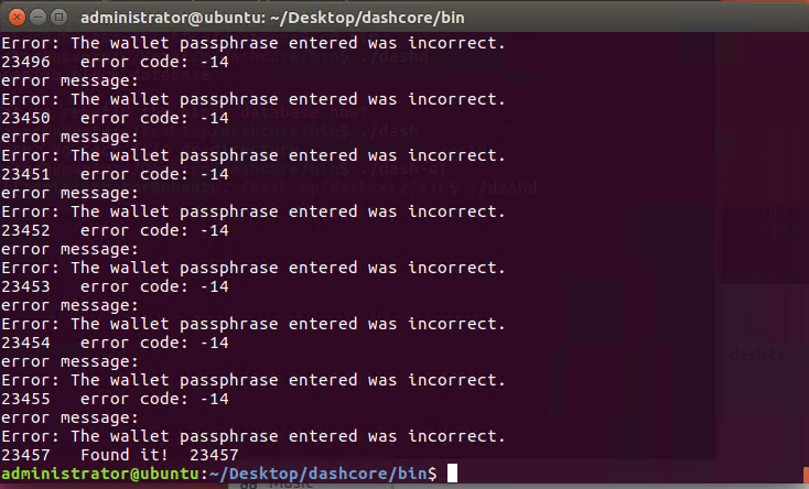

Спасибо тестовый пароль подобран. При маске 123456 и пароле 23457 1 мин 10 сек на одном ядре 55 сек на 4 ядрах. Процессор практически не используется. Я так понимаю основное время занимает прорисовка сообщения о некорректном пароле можно ли ее убрать?
Спасибо тестовый пароль подобран. При маске 123456 и пароле 23457 1 мин 10 сек на одном ядре 55 сек на 4 ядрах. Процессор практически не используется. Я так понимаю основное время занимает прорисовка сообщения о некорректном пароле можно ли ее убрать?View attachment 4248
Может быть и "прорисовка", а может быть просто нюансы обращения к апи.
Чтобы убрать "прорисовку", надо добавить два параметра в конце (и еще закомментить вспомогательный print)
# print phrase, "\t"
  system("dash-cli", "-wallet=wallet_to_recover.dat", "walletpassphrase", phrase, "20", out: File::NULL, err: File::NULL)
Спасибо попробую.

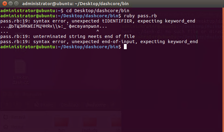

Добрый день. Помогите пожалуйста. Вроде все варианты латинского пароля перепробовал. Теперь Пробую кириллицу и получаю такую ошибку.
Скрипт.
#!/usr/bin/ruby -w
passphrase = "ДупштщмнесрКщьфт"
def test(phrase)
print phrase, "\t"
system("dash-cli", "walletpassphrase", phrase, "20")
case $?.exitstatus
when 0
puts "Found it! #{phrase}"
exit 0
when 127
puts "dashd not found in current dir"
exit 1
end
end
def scramble(passphrase)
characters = "!\"\№ж%?Э()*+б-ю.0123456789ЖжБ=Юб"ФИСВУАПРШОЛДЬТЩЗЙКЫЕГМЦЧНЯх\\ъ:_`фисвуапршолдьтщзйкыегмцчняХ|Ъ~"
