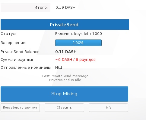

Всем привет. Прошу подсказать. Проблема в следующем. Начал перемешивание, в итоге почему то не все даши перемешались, и хотя написано что 100%, если остановить миксование, то кнопка Private Send все равно не нажимается. Что я не так делаю?
Перезагрузка кошелька ничего не меняет. За полдня ничего не меняется. Каким образом мне завершить перемешивание? И каким образом перемешать все монеты?
Скриншот прилагаю:

Маловато будет. Судя по всему, входов, которые можно разбить по 0.01 DASH у Вас 11, остальные - меньше.
Можете попробовать объединить их вручную через Функции контроля монет - выбрать все меньше 0.01 и отправить себе на новый адрес, после 6 подтверждений запустить миксинг.
кажется понял, но уточняю - нужно создать мне новый адрес и на него отправить, или на тот единственный который у меня сейчас видимо показан в списке моих адресов?

Без разницы, на миксинг влиять не должно.
Для непроходящего дальше миксинга сделал как тут написано, открыл новый адрес, через контроль монет отправил туда с двух адресов где было вроде норм по сумму но нет было движения и с того где было меньше чем нужно - "
Можете попробовать объединить их вручную через Функции контроля монет - выбрать все меньше 0.01 и отправить себе на новый адрес, после 6 подтверждений запустить миксинг."
Не миксуемые монеты собрались на одном счете - где вроде больше 0,01, но почему то дальше ничего не выходит. Изменилась только надпись статуса PrivateSenda было 1000 key lefts стало 1001 .
